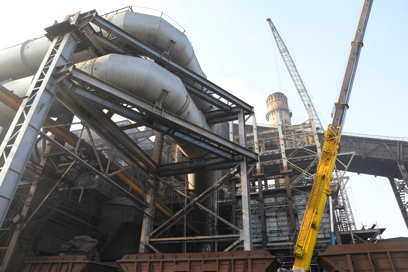

Комбинат «Запорожсталь» продолжает строительство дополнительных аспираций на хвостовых частях агломашин с инвестициями 235 млн гривен. Сейчас на предприятии собирают конвейеры для аспирационных установок агломашины.
Планируется существующую систему аспираций каждой из шести агломашин усовершенствовать двумя рукавными фильтрами, которые увеличат объём очищаемого от хвостовых частей воздуха в 1,5 раза.  Уловленная пыль будет возвращаться обратно в производство.
В проект по модернизации аспирационных установок хвостовых частей агломашин комбинат «Запорожсталь» инвестировал 235 миллионов гривен. Новая установка позволит улучшить условия труда и производить очистку воздуха от пыли значительно эффективнее.
Принцип работы новых газоочистных установок агломерационных машин строится на двухступенчатой очистке отходящих газов. Это решение является самым современным и эффективным. 95% газоочистных систем, установленных на металлургических предприятиях Китая, США и Европы, оборудованы именно такими фильтрами.
Специфика фильтров заключается в том, что тягодутьевые машины, которые обеспечивают просасывание воздуха при спекании агломерата, контролируют его транспортировку к очистным сооружениям. Поэтому остановка фильтровального оборудования без остановки производства невозможна.
Сейчас на строительной площадке параллельно со сборником металлоконструкций происходит монтаж элементов оборудования: сбор конвейеров, подготовка к подключению электрочасти и покрытия фундаментов гидроизоляцией.
- Сейчас идет монтаж конвейеров, по которым уловленная пыль, будет возвращаться обратно в производство. Первый фильтр уже врезан, идет монтаж второго, - рассказывает мастер по ремонту энергооборудования ПАО «Запорожсталь» Олег Сапетко. - Параллельно идет монтаж здания тягодутьевых машин. Завершена заливка первого и второго фундаментов, проходит обратная засыпка шлаком, а также благоустройство территории внутри здания. Параллельно идет монтаж колонн чистого газа и винтовой лестницы, идущей на дымовые трубы для обслуживания приборов. Сейчас мы дошли до отметки 31, 155 - это отметка опорного пояса второго фильтра. Сейчас там выполняются сварочные работы. Планируем в ближайшие дни уже подавать первые бункера и опорный пояс второго фильтра.
